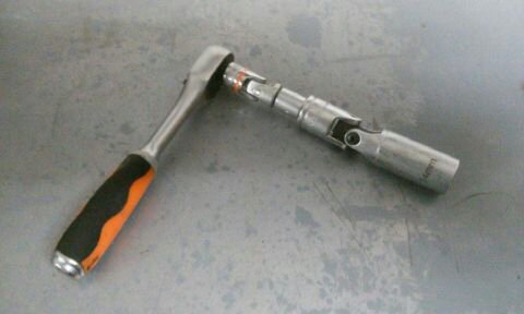

Pour ceusse qui ragent contre la clé à bougie d'origine en voici une bien costaud pour moins de 16 euros.
Douille bougie à cardan de 14 mm (prévue pour les bougies de préchauffage) achetée 11,90 € chez Cora.
Il faut repasser un foret de 10 mm au milieu pour le passage de la tête de la bougie.

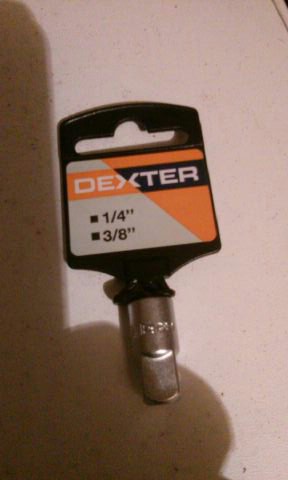

Raccord 1/4 - 3/8 Dexter acheté 3,90 € chez Leroy merlin.
J'ai rajouté un raccord cardan à ma clé à cliquet 1/4 pour gagner en hauteur.
Il y a possibilité d'utiliser une clé et une petite rallonge 3/8 pour éviter l'achat du raccord 1/4 - 3/8

merci Lilian, pour cette superbe idée
Dernièrement j'ai racheté la clé Beta vendue 22 ou 28 €.
Cette clé à bougie est une vrai merde.NE L'ACHETEZ PAS !!!
Je ne pourrais meme pas la revendre à la feraille elle est de la tôle et L'articulation est faite par une simple goupille mécanindus !
Et ca m'étonnerait bien que les pros et concessionnaires travaillent avec ce genre d'outils digne d'un "Brico Merdo" :twisted: :twisted: :twisted:
