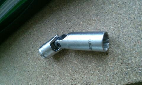

Pour ceusse qui ragent contre la clé à bougie d'origine en voici une bien costaud pour moins de 16 euros.
Douille bougie à cardan de 14 mm (prévue pour les bougies de préchauffage) achetée 11,90 € chez Cora.
Il faut repasser un foret de 10 mm au milieu pour le passage de la tête de la bougie.

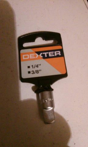

Raccord 1/4 - 3/8 Dexter acheté 3,90 € chez Leroy merlin.

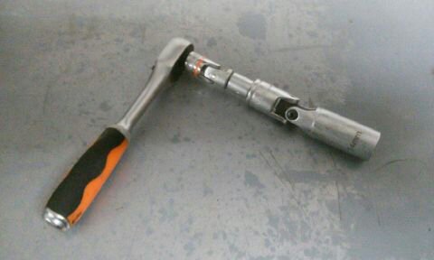

J'ai rajouté un raccord cardan à ma clé à cliquet 1/4 pour gagner en hauteur.
Il y a possibilité d'utiliser une clé et une petite rallonge 3/8 pour éviter l'achat du raccord 1/4 - 3/8
