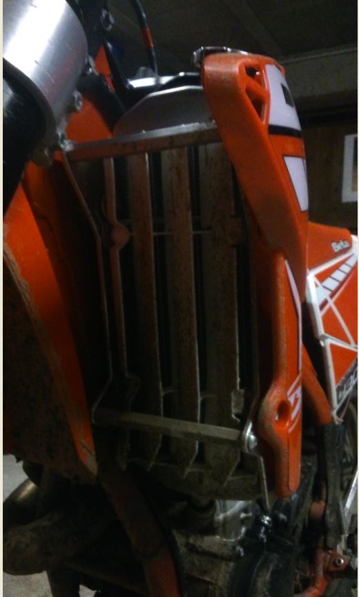

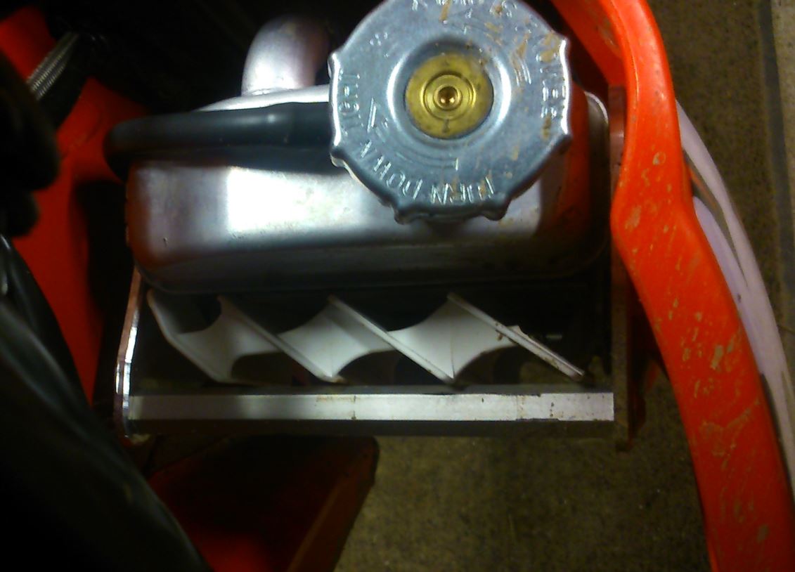

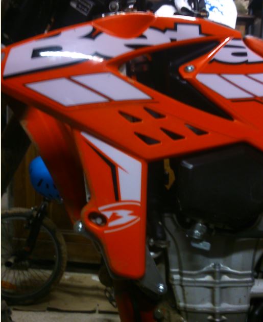

Salut MOUNS
j'ai essayé de te faire des photos, désolé mais j'ai roulé aujourd'hui et j'ai pas nettoyée ma moto.
il te faut monter les deux barres de devant sur les plaques alu en dehors de la moto, dévisser les radiateurs pour paser les protéges alu montés avec ces deux barres qu'on voit sur la 1ère photo, refixer les radiateurs sur le cadre en passant à travers les plaques de protèges radiateur et ensuite monter la barre arrière du bas (visible sur la 3ème photo).

Super tes photos merci.
