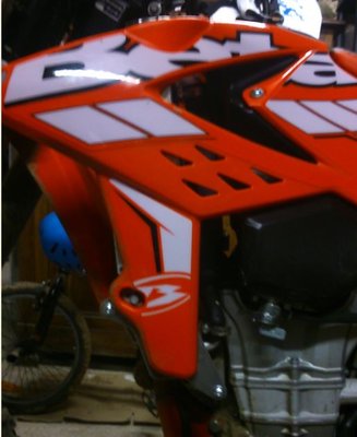

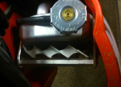

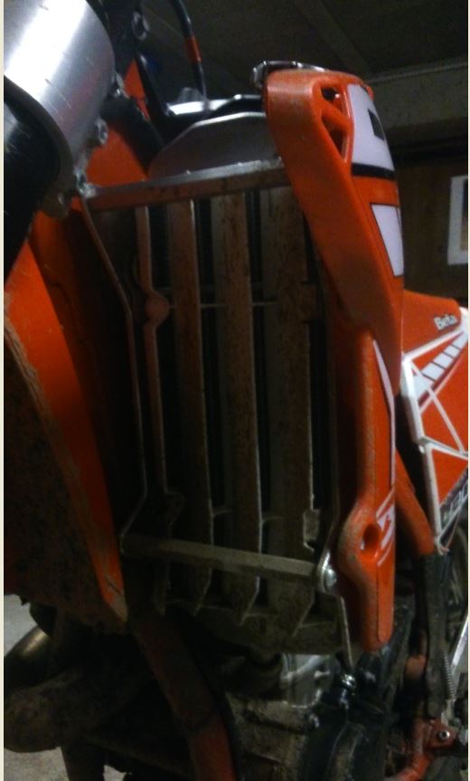

Salut MOUNS
j'ai essayé de te faire des photos, désolé mais j'ai roulé aujourd'hui et j'ai pas nettoyée ma moto.
il te faut monter les deux barres de devant sur les plaques alu en dehors de la moto, dévisser les radiateurs pour paser les protéges alu montés avec ces deux barres qu'on voit sur la 1ère photo, refixer les radiateurs sur le cadre en passant à travers les plaques de protèges radiateur et ensuite monter la barre arrière du bas (visible sur la 3ème photo).
bon courage.
bon courage.

Re: Montage protège radiateur Mecasystem
Et t’inquiètes pas ça touche les tubes quand tu braques , du coup tu perds un peu de rayon de braquage , (mais tu sauves tes radias)
- Messages : 26
- Enregistré le : 29 déc. 2013, 11:51
Pour éviter que sur un gros coup de guidon tu viennes tout écraser, règle tes butées de direction juste au niveau des protections de radiateur.
pour ne pas perdre en rayon de braquage, j'ai fait des trous oblongs au niveau de la fixation supérieur du radia, comme cela la tige du haut est quasi en contact avec le radia et tu ne perds pas sur le rayon de braquage. Il faut y aller progressivement et ca va bien.
