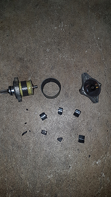

Et puis suite à plusieurs démarreur défaillant, je démonte le mien. Après démontage, l'arbre de ce dernier tourne mais il est dur :cry:
Je démonte et découvre l'horreur :evil: l'aimant du stator est mort, il est en 7 ou 8 morceaux.
A 235€ le bout, ça fait :evil: :evil:
Les boules

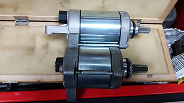

Merci les gars ;)

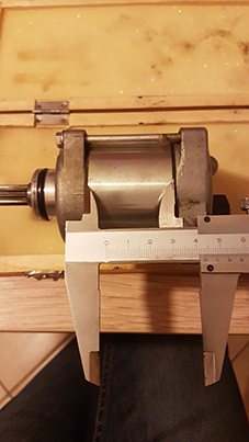

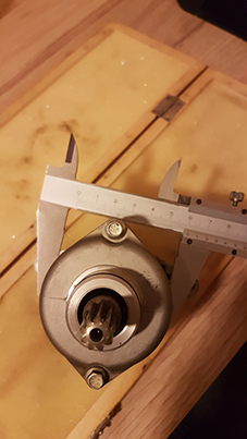

J'en ai trouvé un démarreur de Ktoche SM14 mais quand j'ai pris les cotes, le diamètre extérieur était plus grand. Le mien mesure 60mm et le KTM environ 61,5. Je ne l'ai donc pas pris :evil:
Sinon la hauteur était bonne.
Je vais faire mes recherches dans une casse moto et je verrai bien. Ma patience a des limites :evil:

Pour info, c'est un Mitsuba SM18, avec stator hyper court. Les démarreur en SM18 ont le stator qui mesure au moins 60mm de hauteur.
Les mesures de mon démarreur ensuite.
