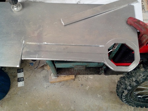

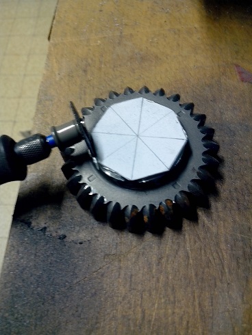

Je les ai fabriqué.
clé de bouchon dans une plaque alu de 4 mm
système pfp dans un engrenage de boite de vitesse auto (taillé à la meuleuse)

Ah oui, quand même... Belles réalisations.
