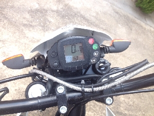

Je poste ce sujet pour une lecture pour tous, telement j'ai lu de ......betises (pour être poli, mais c'est pas ce mot que j'ai en tête). Pour bien parler de la même chose j'ai rajouté une photo.
ALORS LES PETITES BARRES SUR LE COTE DROIT CE N'EST PAS LA JAUGE A CARBURANT OU A HUILE :twisted: :evil:
Si on me le demande je fournirai ici le scan des notes que j'ai glané, il ne faut pas que, aucune ou toutes les barres soient allumées. C'est l'indication du régulateur de tension, et y'a des chances que votre moto n'ai pas de batterie, ce compteur a une pile bouton pour la sauvegarde des infos....

J'avais déjà récupéré la documentation que tu as mis en lien, elle est bien utile, je crois que c'est la bonne, au moins la plus fidèle.
Ma bécane est bleue...elle est de 2007.
Le margoulin qui m'a vendu la moto, m'a dit que ça devait être l'ampoule qui est morte sur le voyant vert Neutral;
Je trouvais bizarre que le chiffre des dizaine de Km s'affiche mal, à l'essai, il avait mis 1 verre d'essence histoire que je n'aille pas trop loin et que je vois trop de truc :!: :( Je croyais que c'était a cause du soleil que je voyais mal ce chiffre.
Arrivé à la maison j'ai déposé le compteur, y'en a pour 2 mns à faire ça, tien une vis était mal serrée, et y' avait des bouts de plastique en vrac la dedans :x Une chance que j'ai ouvert avec délicatesse....En fait c'était des bouts de fixation et un petit condo qui sont tombés sur ma table....et y'a pas d'ampoule c'est des led :? :cry:
J'ai bien pris 2-3 photos et n'ai pas envie de mettre 10% du prix de la bécane dans un compteur.
