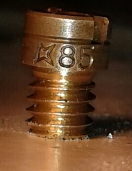

Alors apparemment j'ai un gicleur de ralenti de 85 ????
on a pas le meme carbu ou quoi ?

Message par maraud »
salut
c'est pas le gicleur de ralenti
maraud
c'est le starter
gicleur de ralenti long diametre 6 ou 7 avec une queue au bout

Message par teus »
Ah merci bien, je me disais bien que j'etais en train de me gourer !
