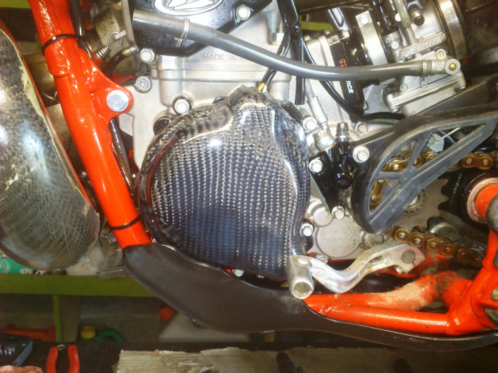

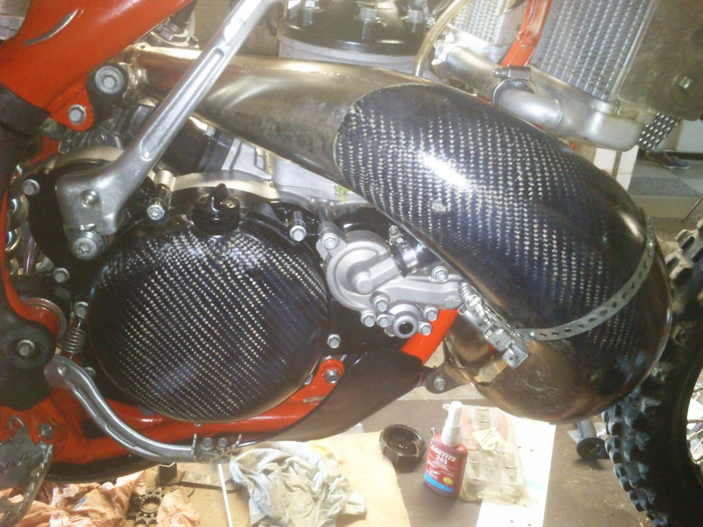

Je me suis lancé dans le carbone maison mais je bute un peu sur certains points notamment la fixation.
Du coup j'aurais voulu savoir si certains d'entre vous avaient deja acheter ce genre de pieces dans le commerce pour savoir avec quoi il le colle et surtout si c'est "reversible"; C'est a dire si on peut enlever la protections pour la revente sans avoir a se battre avec des residus de colle.
La protection cote embrayage n'est pas encore collé et celle coté allumage est collé au siicone pour salle de bain (joint baignoire), j'ai fait un enduro avec ça tient super bien je vais avoir du mal a l'enlever je pense. Comme ça chauffe un peu du coté de l'embrayage, y'a peut etre quelque chose de plus adapter...
voila 2 photos pour illustrer :

Bravo pour le carbone "maison" moi je sais faire que les pattes à la "carbone arra" :D
Pour la colle, je resterai sur du silicone, par contre il existe des colles silicones plutôt industrielles, j'en utilise en maintenance, ça tient bien. Au pire si ça se décolle, tu recolles.

Oui je pense rester sur le silicone, j'ai collé la protection embrayage au silicone, je pense que ca tiendra, je fais un enduro dimanche, ca fera un bon test.

Salut, pour ma petite expérience j'en avait fait sur une ancienne moto en fibre de verre mais le principe est a peu près le même, pour les fixations je me prenais sur les vis des carters avec des rondelles coudé bien ajusté pour qu'il tienne bien le carbone sans l'écraser.( en faite je fixais ma protection en fibre en même temps que mon carter d'origine) Je suis pas sur d’être très clair mais si jamais ça peut aider...
