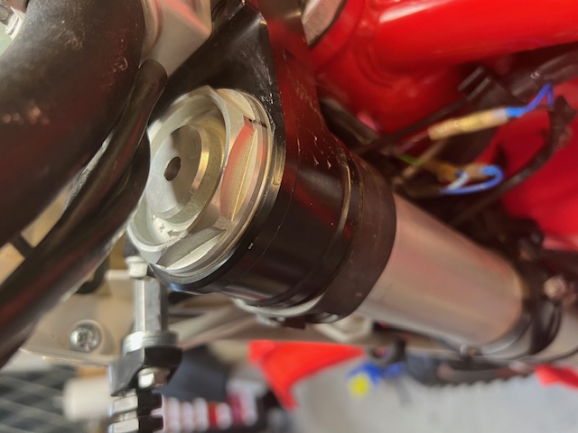

Nouveau membre et nouveau possesseur d'une Xtrainer, je souhaite changer les joints spi de fourche et je me heurte à un problème d'outillage.
Je n'arrive pas à trouver l'outil pour dévisser les bouchons de fourche, c'est du 46mm hexagonal et je n'en trouve qu'en octogonal.

bonjour à6 pans ?
As tu une photo
fga75
Messages : 5
Enregistré le : 06 nov. 2025, 19:39
Re: Joint spi fourche Xtrainer 300 2018
Message par fga75 »
Bonjour Bernie, oui voici
oui effectivement.
Avec une clé à molette, en protégeant les mors ?

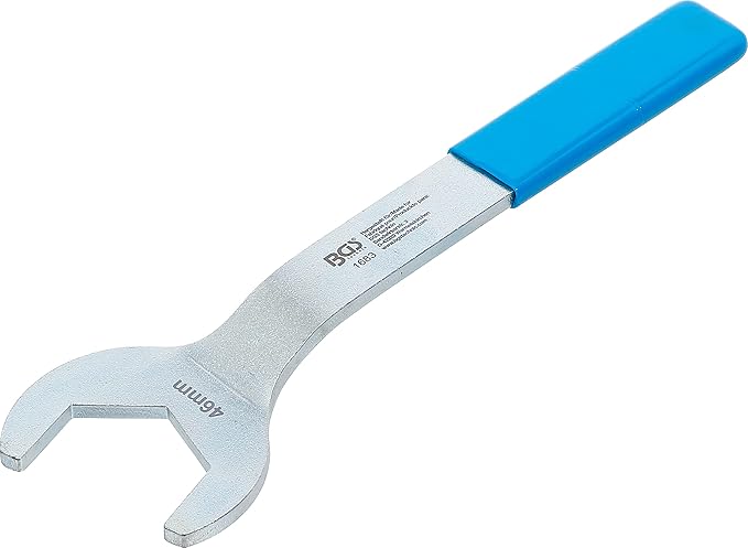

Finalement j'ai trouvé, une clé pour les ventilateurs de voiture Opel :D
