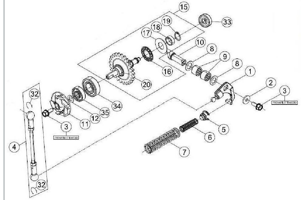

mais je ne m'explique pas vraiment l'origine du bruit. c'est un bruit régulier, donc sur une pièce tournante, à priori rien à voir avec les roulements des valves. en étudiant l'affaire, je me dis que d'une certaine façon, en empechant les valves de fonctionner comme il faut, ça devait être le clip sur l'axe de pompe à eau qui venait buter contre le levier de commande des valves
sur l'image, 19 vient buter contre 10.
cependant, il n'y a aucune marque, ce qui me fait douter de mon diagnostique...

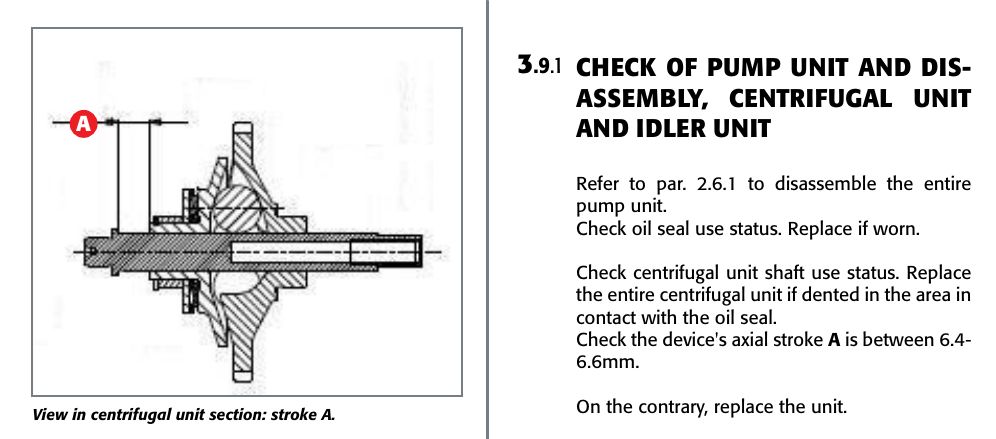

il n'y a aucune marque notable sur le système de commande des valves, ni sur le pignon. en chipotant, je note que je suis hors cote pour le jeu axial du système centrifuge. je suis à 7.2mm, et l'arbre de pompe à eau est légèrement marqué au niveau du passage du joint à lèvre d'huile
je décide donc de changer la pièce complète, qui est en commande.
