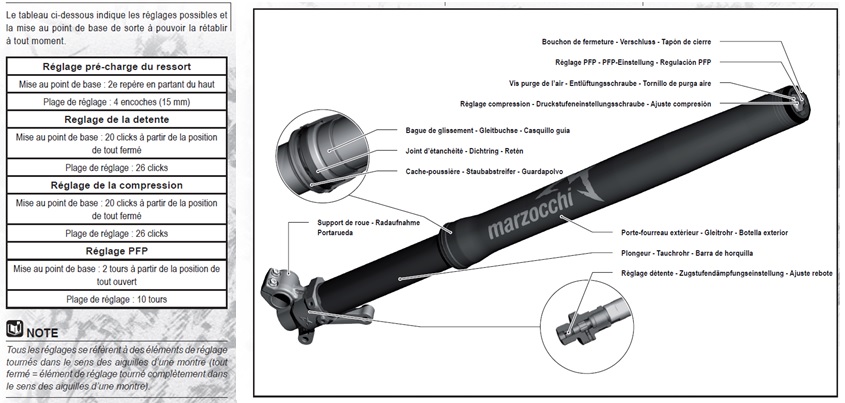

Bonjour je viens de faire l acquisition d'une fourche marzocchi doubles cartouches provenant d un 430 racing.Je vais la monter sur mon 250rr 2t 2015, les ressort sur la 250 2t sont des 4.2 et la se sont des 4.8.Avant de changer les ressorts j aurais voulu faire un essaie pour voir mais je ne sais pas sur quelle base de réglages partir donc si quelqu un peut me guider merci d avance
Re: réglages fourche marzocchi doubles cartouches
Bonjour ci-joint les réglages de base
