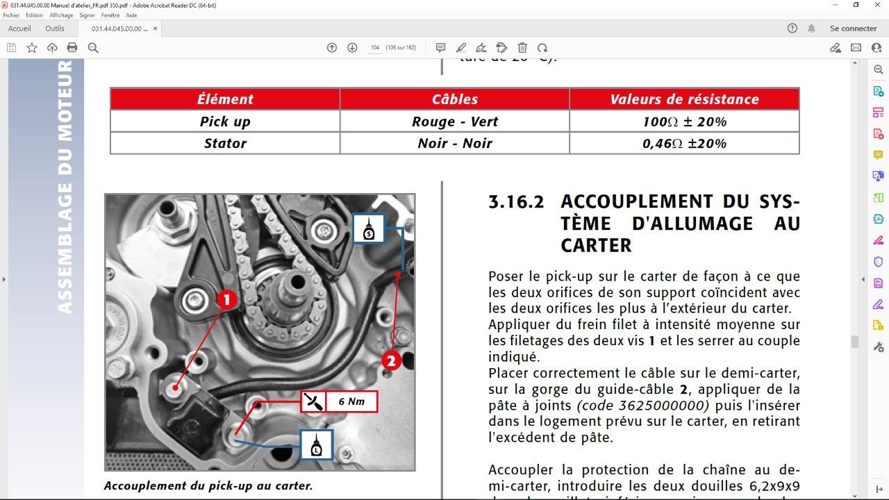

verifier valeurs capteur Pickup du volant magnétique et stator.
