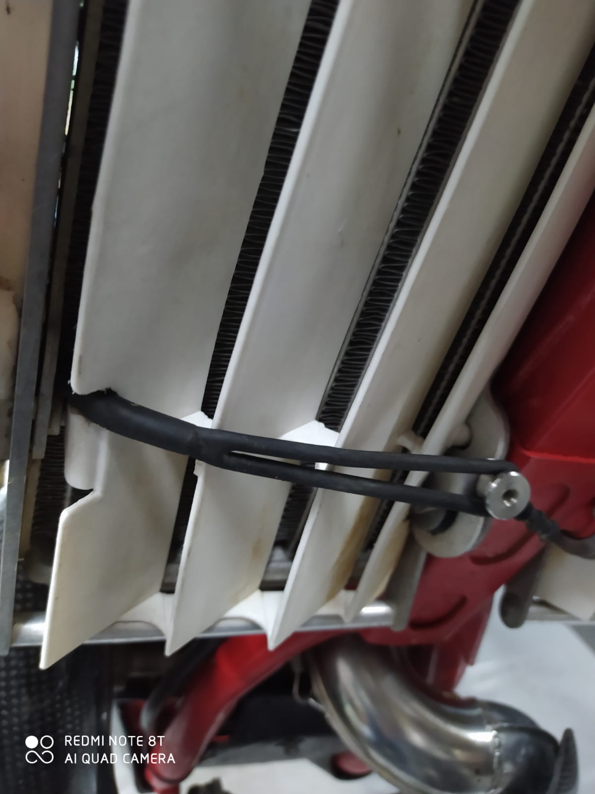

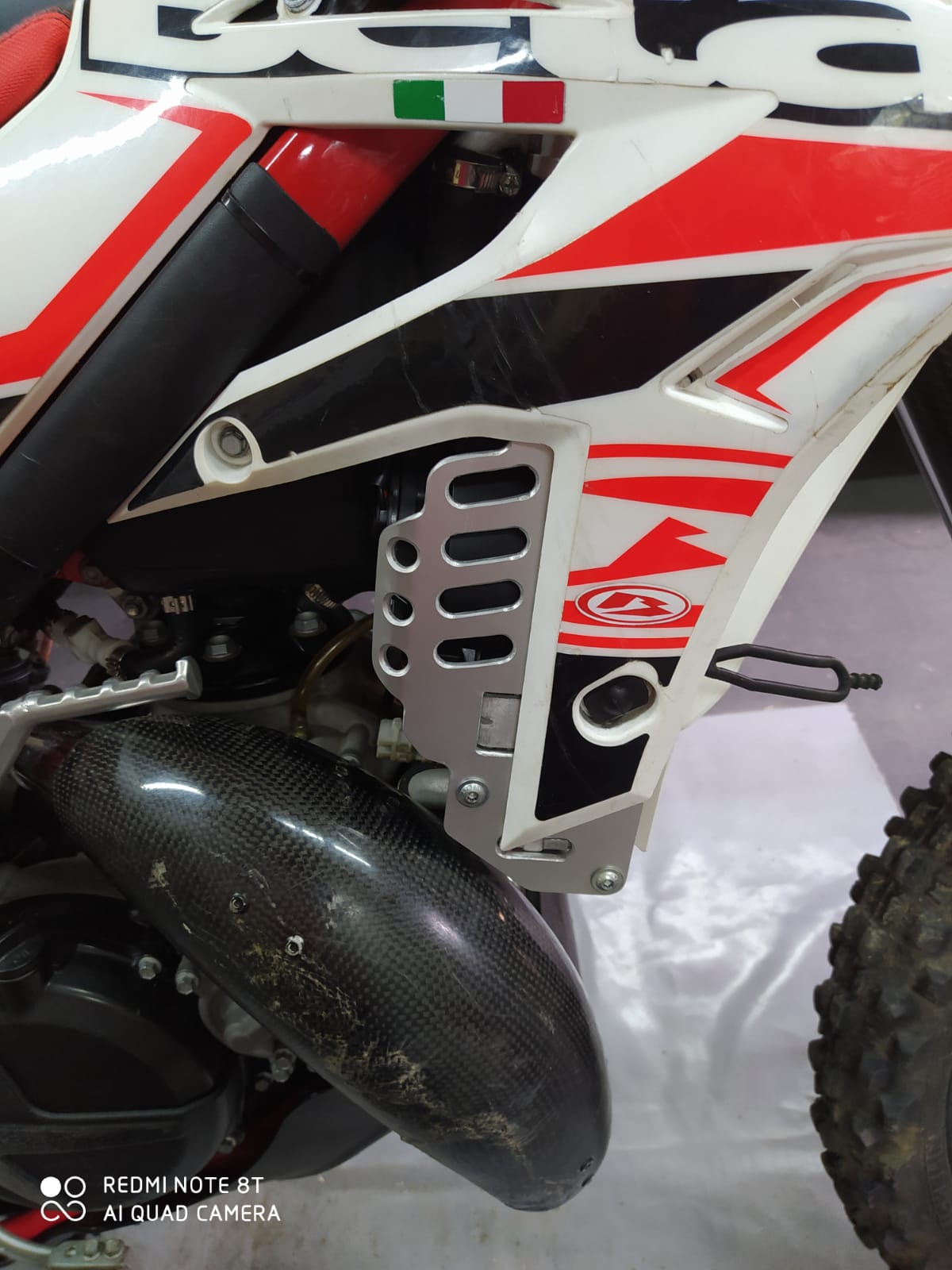

Bonsoir à tous a la demande de Lutronic voici le maintien des écopes par élastiques .
Les pros font ça pour démonter le réservoir rapidement avec les écopes , moi c'est pour les chutes .
Ainsi ça laisse beaucoup de souplesse à l'écope par rapport au maintien par vis .
Sur mon ancienne moto KT 2009 fixation de face rien a faire juste le le point d'accroche et l'élastique passait par dessus la protection radiateur .
Sur la Xtrainer fixation sur le coté c'est plus contraignant , il faut supprimer l' écrou prisonnier pour le passage de l'élastique et encocher la grille du radiateur du coup une fois j'en ai sectionné un à cause de cela mais l'écope est resté intact .
Référence kt élastique long 145 mm :50303018000
Voila pour ceux que ça intéresse plus qu'a bricoler une patte pour le point d'accroche .
Sur une photo on voit un peu la protection cadre ( baguette de bas de caisse de voiture r19 si je me souviens bien )
Pile la largeur un peu de chauffe au décapeur pour lui donner la forme des encoches pour les colliers et ça fait le le prolongement de la protection cadre d'origine , top à mon gout et et efficace mon cadre est tout neuf dessous .

Trop génial !! En plus ça tient les déflecteurs devant le radiateur... 1 pierre 2 coups !
Bien joué les filles ! Adopté dès que possible.

:x J'abandonne, à chaque sortie je pète un élastique, ça fait le 10° que j'achète. Je reviens aux vis, trop de broussailles ici.

Lutronic a écrit : 26 avr. 2021, 20:42 :x J'abandonne, à chaque sortie je pète un élastique, ça fait le 10° que j'achète. Je reviens aux vis, trop de broussailles ici.
Perso j'ai juste mis un rislan de chaque côté.
Impeccable jusqu'à preuve du contraire ! ;)

Salut à tous , désolé pour toi Lutronic moi aussi j'en casse mais pas autant , j'arrive à les recoller avec de la loctite pour caoutchouc .
