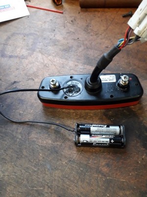

Xtrainer 2017,: même en changeant la pile je perdais l'heure à chaque coupure moteur. Le problème venait du support pile, mauvais contact. En fait c'est le bouchon pile qui n'appuie pas assez dessus. Après avoir essayé 0.1mm, puis 0.2 puis 0.5... j'ai fini par poser une épaisseur de chambre à air de vélo (1.5mm d'épaisseur
