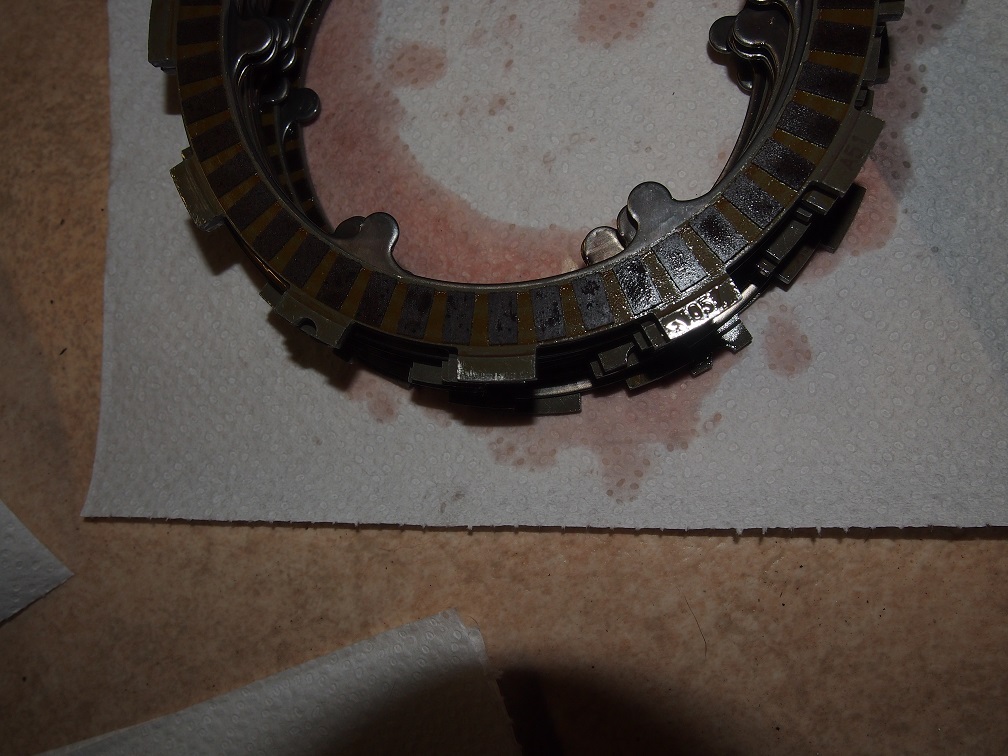

j'ai fait une photo de la seul chose anormal que j'ai trouvé en demontant(si qlq'un a une idée de quoi ça peut venir car je seche):

[quoteet les disque lisse c'est bien le coté arrondi vers le moteur ?][/quote]
pour les disques lisses coté arrondi vers moteur ,effectivement.
c était quel genre de bruit?

comme un bruit de frottements

pour ma part,je dirais:
si pas de limailles dans l'huile vidangée
si pas de jeu excessif a la cloche et les pignons associés et butée
si ressorts et disques a la bonne cote et non deformés
tu fais un decrassage des garnis avec un solvant,tu reapplique de l'huile et remontage.
je suis très mefiant sur les huiles de boites car certaines non pas de dispersant et encrassent les disques.

Pour les bruit d'embrayage moi qui fait que de l'extrême c'est courant toutes les 2018/2019 le fond rien d'anormal mais sa fait bizzare oui un gros bruit de grognements quand ont relance un peu fortement.
Après les embrayages c'est du costaud je n'en ai jamais cramer pourtant je ne led menage pas.
Les 2020 le fond pas il me semble ou beaucoup moins en tous cas .
Pour les inscriptions il me semble que sa n'a pas d'importance mais je repère toujours l'ordre au demontage...
