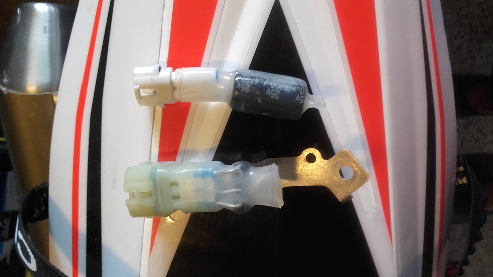

c'est bon j'ai trouvé, c'est bien ces 2 la non ?
c'est moi ou ça ete modifié sur la 2019 car je trouve les connectique assez bien faite, c'est deja coulé ds du silicone d'origine(voir la deuxieme photo), du coup je me tate a laisser comme ça ou a quand meme monté les oxi-light que j'ai acheté(surement pour rien du coup)...vous feriez quoi ?

Re: diodes xtrainer
Sans hésitations monte le kit oxi-light
Malgré la modification apporter par l'usine bêta l'étanchéité et pas parfaite
Ce qui n'ai pas le cas avec le kit oxi-light

Re: diodes xtrainer
salut,
merci pour ta reponse, par hasard tu sais comment demonter la petite piece en fer(le support en fait) qui est fixé a la diode(on la voit sur les photo) ?
