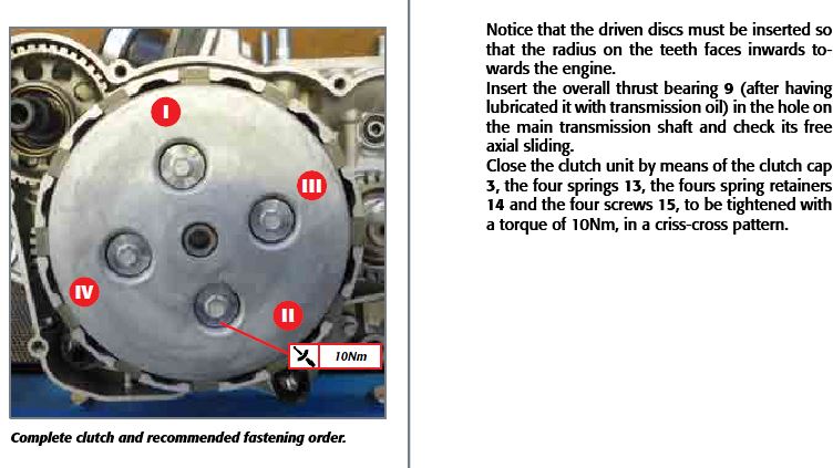

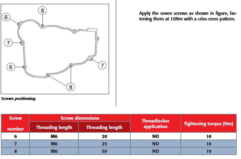

Et le couple de serrage des
4 vis de maintien des ressorts
des vis du carter

Salut
pour ma part j'ai utilisé des rondelles du magasin de bricolage à coté de chez moi
pour les couples de serrage image venant de revue technique
