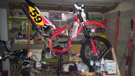

oui obligé de sortir le moteur, le demarreur doit reculer de quelques centimetre pour pouvoir l'enlever et il bute sur le cadre donc pas le choix, faut bouger le moulin...c'est le moment d'en profiter pour graisser les biellettes

alors suite de l'histoire :
effectivement ce demarreur est assez commun, on le trouve sur des routieres yam, suzuki, etc et aussi sur .....les ktm et oui on a exactement le même que les cousines oranges !
Les fixations sont differentes mais l'interieur est pareil, j'ai donc trouvé un demarreur de katoche sur leboncoin pour 40€. J'ai recuperé la piece defaillante que j'ai monté sur le mien. J'ai pas encore eu le temps de remonter le moulin mais en tout cas mais ça a l'air bien engagé
