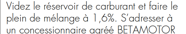

Suivant le livre d'entretien:
R
Donc 1.6 % ca suffit.
R

Re: Mélange 2 temps
Ok pour 1,6%
