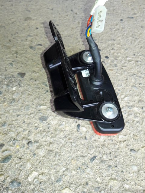

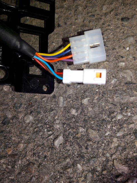

Salut, mon compteur sur ma 400 2011 est noir avec 4 boutons...il deconne un peu.
le rouge des années suivantes (ou des mod racing) est-il compatible au niv des prises du faisceau?
je sais que tout s'adapte mais je n'ai pas trop envie de bidouiller...
merci!
Re: compteur compatible?
Voici deux photos des connectiques du compteur de 2013.

slt si tu veut j ai un compteur de 2013 a vendre
acheter sur le forum mais se monte pas sur ma 2016

perso j'ai une 2011, et j'ai remonté directement sur les connectiques d'origine un compteur vtt.
Je n'ai fais aucune modif,ni coupé aucun fils.
J'ai mis 2 cosses males sur les fils sortant du cable vtt et tout est ok ;)

bon c'est ok mon compteur est changé... branché en lieu et place de l'ancien...
