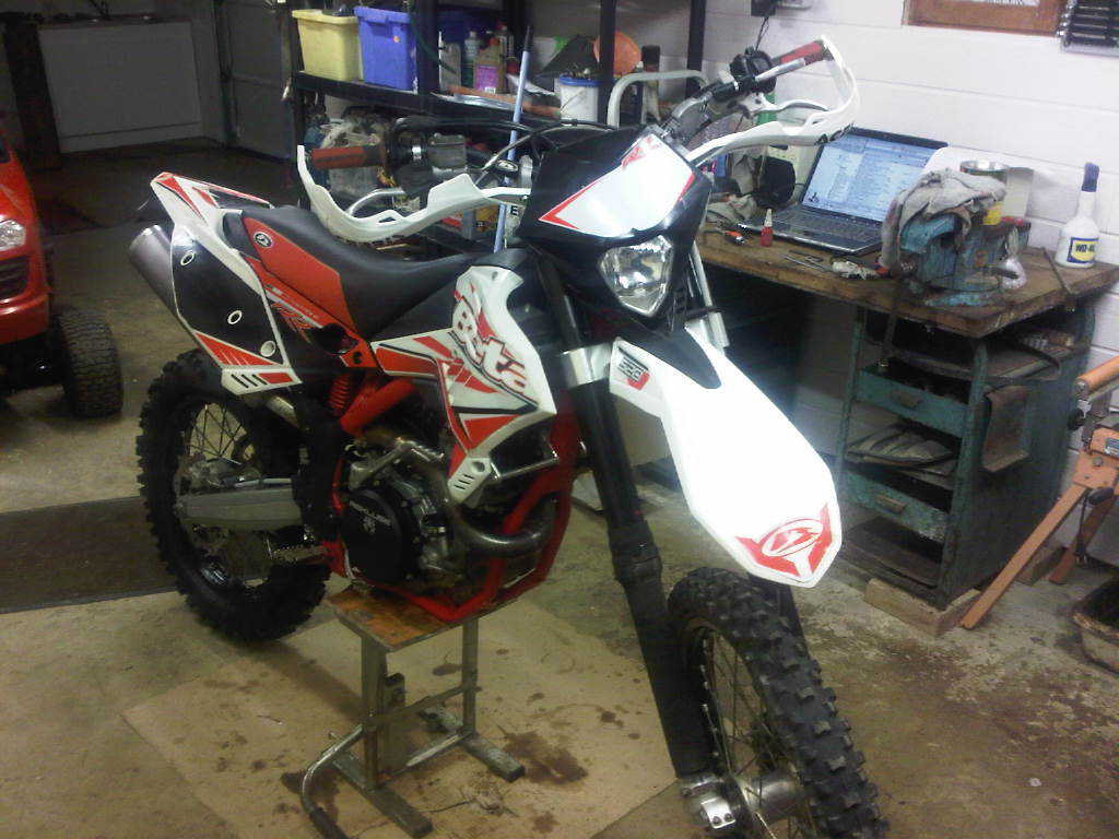

Tite photo de ma 520 de 2011 montée Rekluse

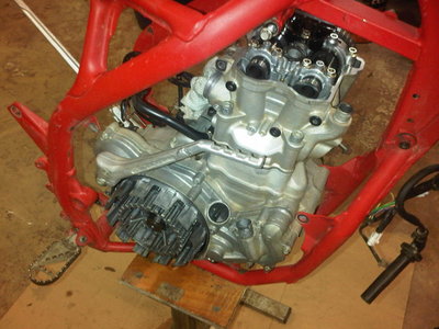

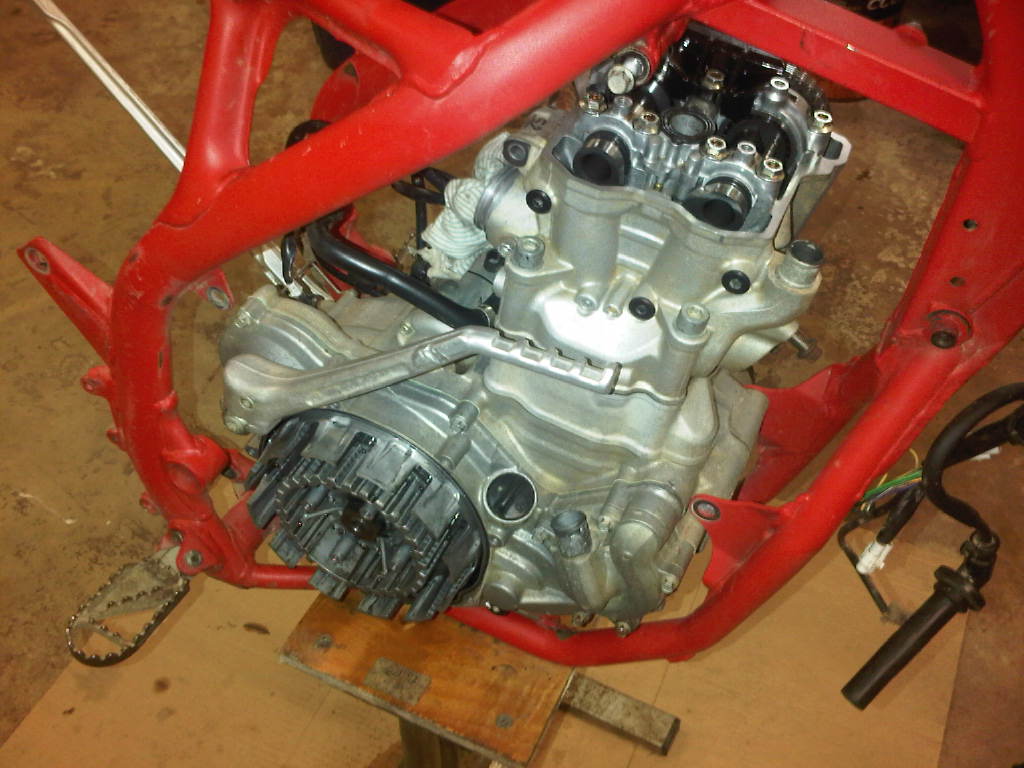

Elle a 137 heures
Elle parait propre car elle sort de sa révision hivernale.
Je l'ai entièrement démontée, révisée et nettoyée.
Pour le rekluse c'est le CORE EXP 2.0
Je n'ai pas encore eu l'occasion de l'essayer dans le bois. J'ai hâte

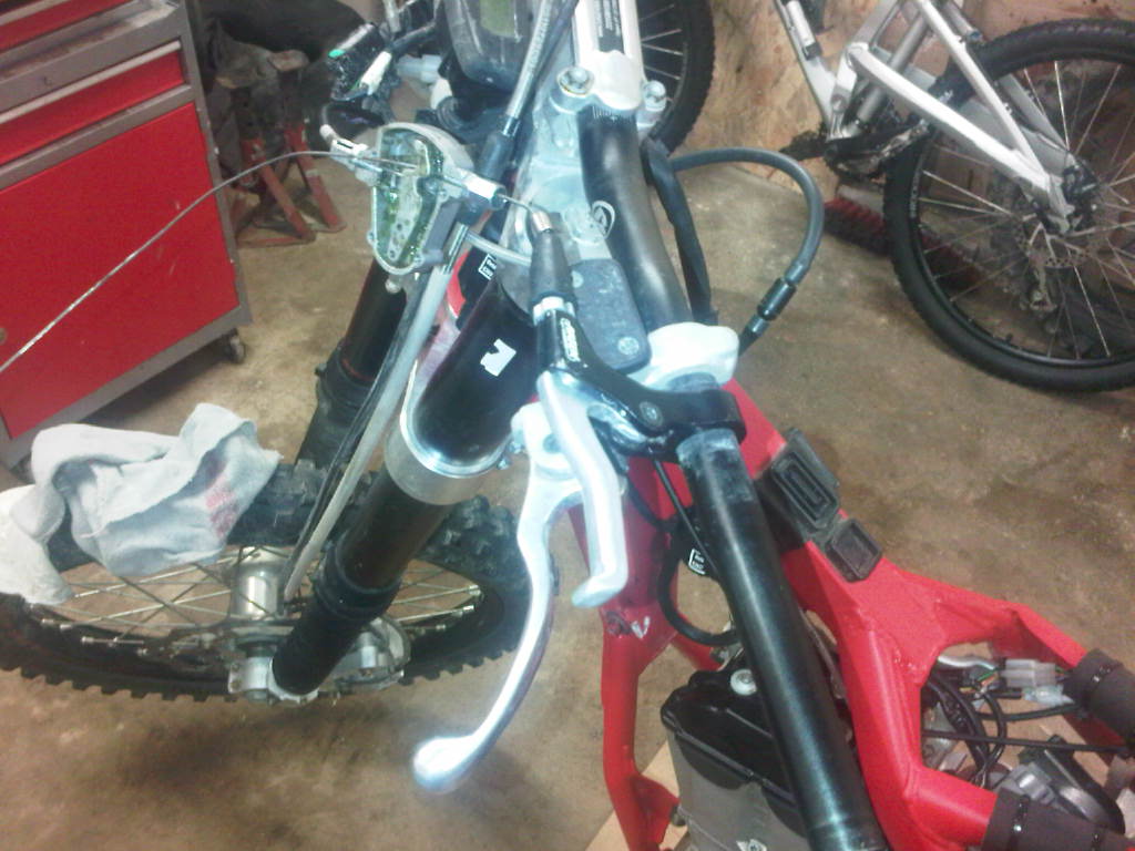

Si vous regardez bien y a une modif perso au niveau des commandes... Qui va trouver ?

Alors a quoi sert ce petit levier à ta gauche?

C'est une commande de frein arrière à main.
Le Rekluse est formidable mais si tu t'arrêtes en côte, sans frein moteur, tu fais une marche arrière aussi sec
D'où l'intéret de pouvoir bloquer la roue arrière en plus de l'avant.
D'autant que, comme vous le savez, on ne peut pas faire un demi-tour en marche arrière en côte avec le frein avant.
Rekluse commercialise un système de frein arrière hydraulique au guidon pour 300 €
Le mien est par câble et il m'a coûté une vingtaine d'euros maxi.
L'inconvénient est que la roue ne bloque pas complètement. Je ne l'ai pas encore essayé en condition pour voir si
elle freine assez pour me permettre de me sortir de situations délicates en côte
A suivre...
