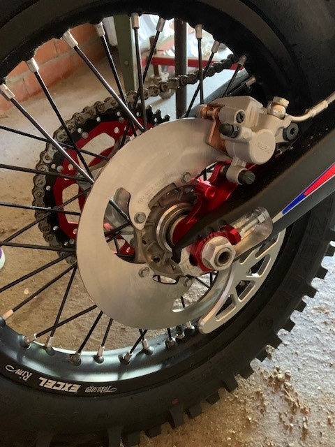

> Remplacement du disque arrière kit complet disque plein plaquette france équipement pour 90 balles top de chez top, rien a voir avec le freinage on/ off d'origine, on peut enfin descendre un peu plus sereinement....dans les sous bois

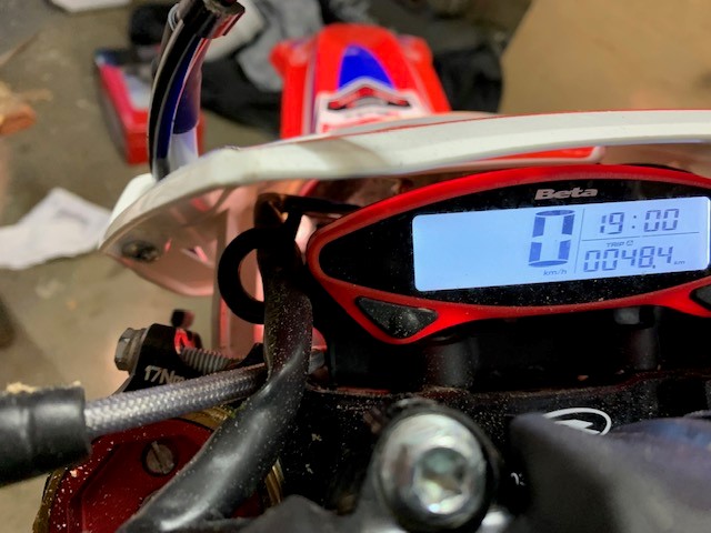

enfin question conso ...??? 48 km en 1h30 de roulage effectif, avec pas mal de technique et pas de conso excessive, juste un bon demi réservoir et pourtant ca ne trainait pas,

comme waf pour le disque ar, c'est disque plein sur mes Béta 2500r puis xtrainer et ma 200rr. On gagne beaucoup en progressivité et les blocages ont presque disparus. Pour ma 200RR std 2022 je suis passé chez RSPRO aussi, il me reste à peaufiner les réglages, mais j'ai bien gagné en motricité à l'ar car en Auvergne les cailloux et les racines : c'est notre quotidien. Après un bon réglage du niveau de cuve, ralenti 42 et aiguille 2eme cran, l'autonomie est devenue bonne facilement 100kms avant réserve mais j'enroule beaucoup. J'oubliai pignon 15dts (celui d'homologation) car ça tire très court
