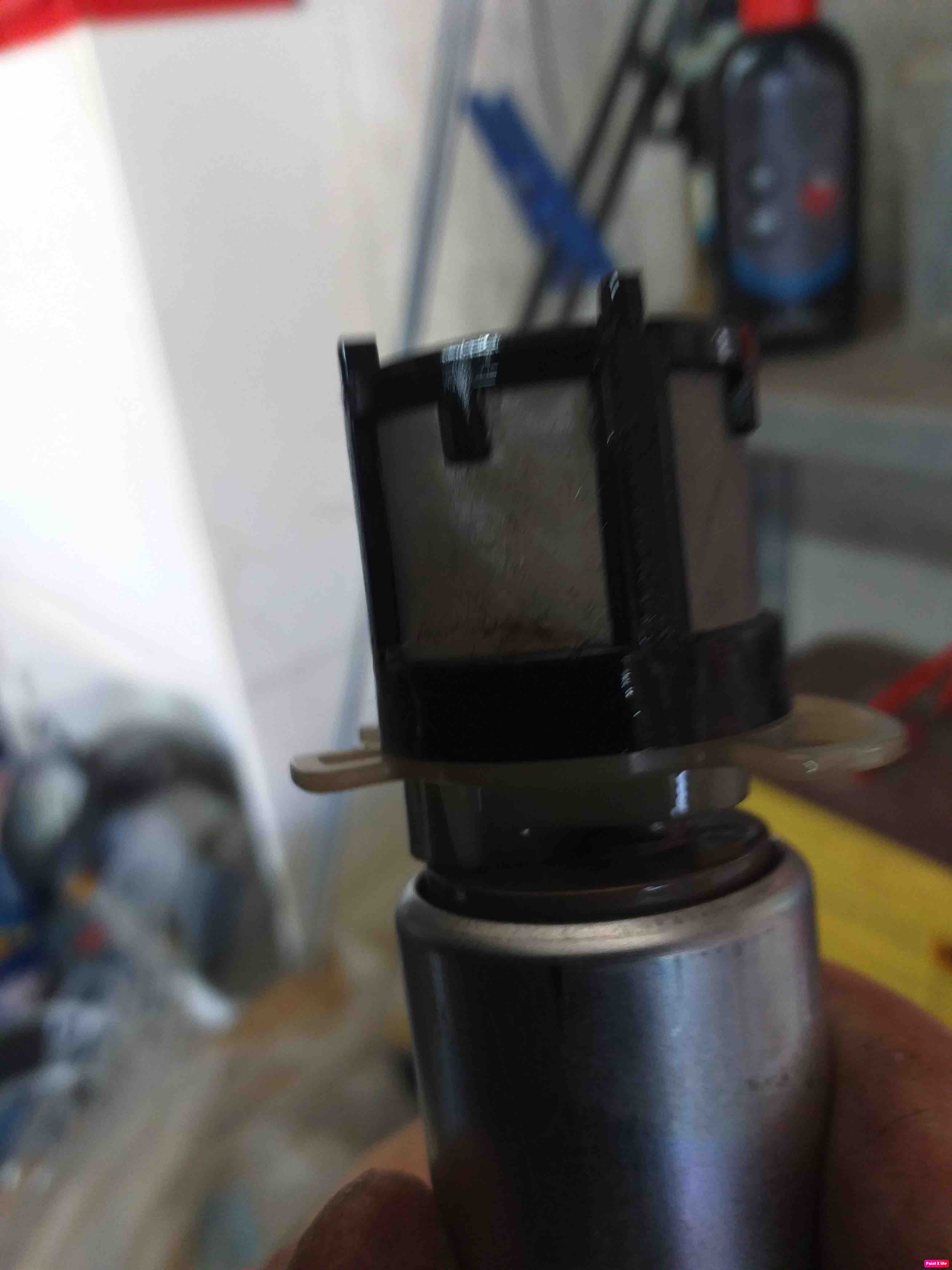

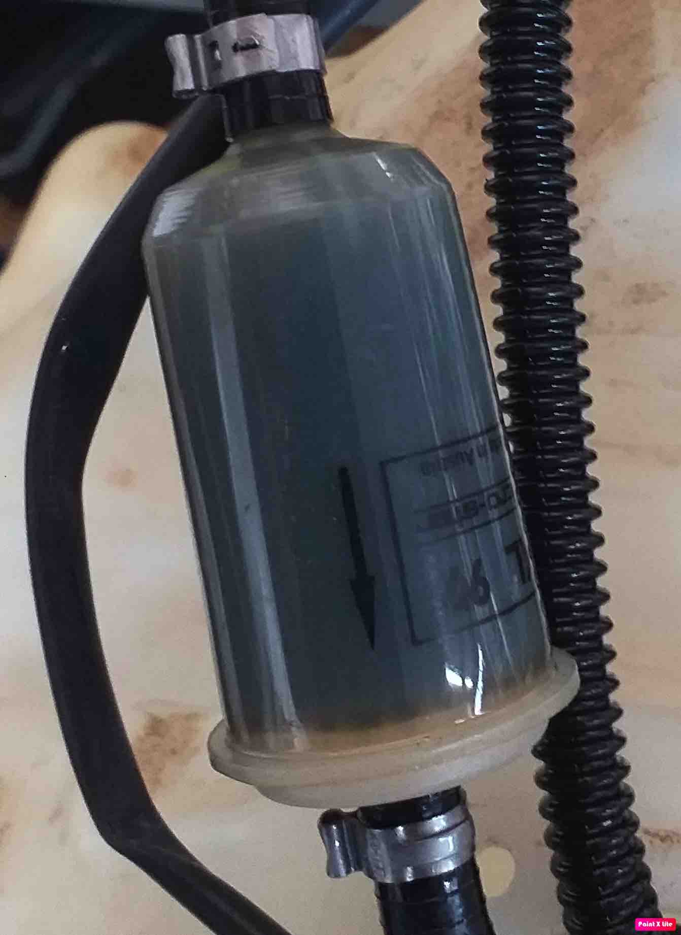

le filtre de la crépine, malgré un tout petit peu de fibre sur le filtre (photo) R.A.S le filtre principal (photo), j'ai pas d'avis mais je vais le remplacé pas sécurité.

salut a tous, j'ai démonté le filtre et effectivement, il était noir.
j'en est commander un autre.
