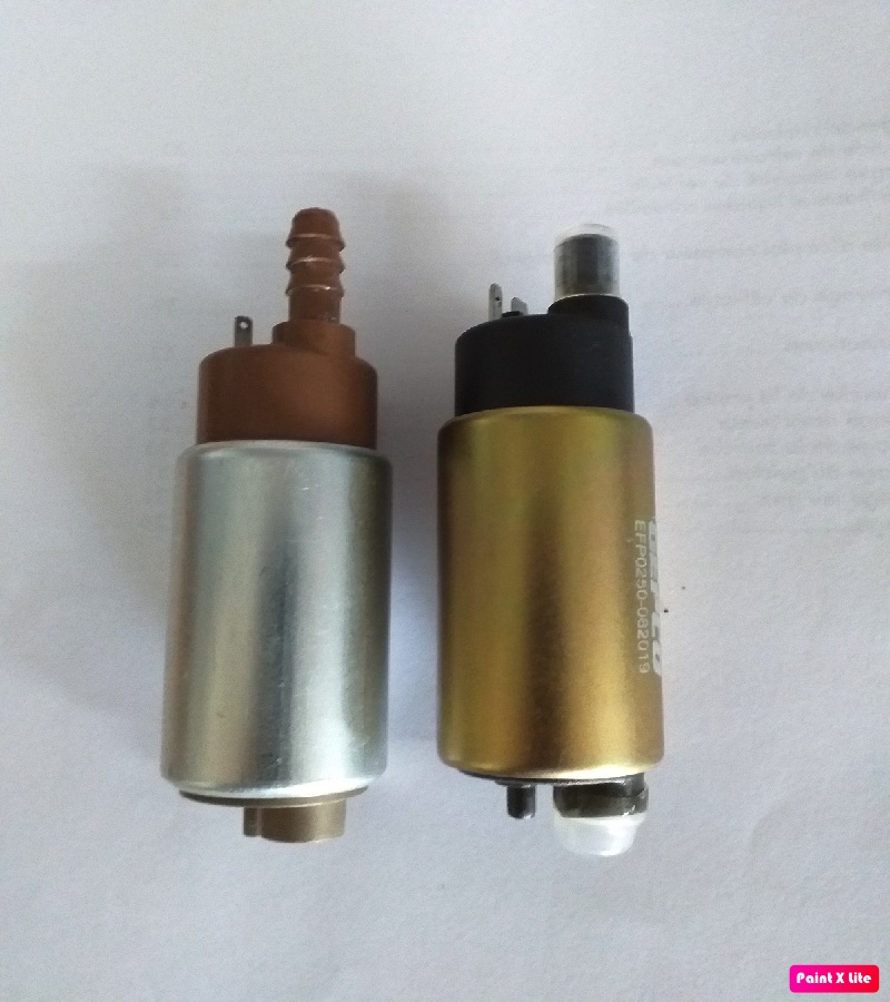

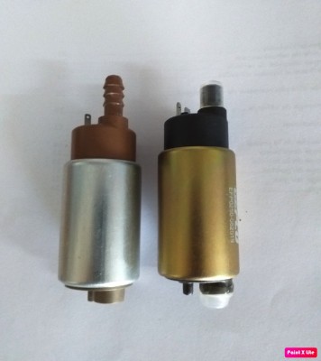

salut, donc après réception de la nouvelle pompe, re-montage du tout avec un filtre neuf et test....
La nouvelle pompe est silencieuse par rapport a l'ancienne. nouvelle pompe à droite.
tester, Dimanche sur une sortie de 60 kms,
sur les 25 premiers KMs j'ai eu deux coupures "moteur" qui à mon avis sont dues, a des bulles d'air dans le circuit, la moto a redémarrer de suite à
chaque fois.
puis, plus de coupure..
donc je penses que mon ancienne pompe était effectivement sur le point de lâché.

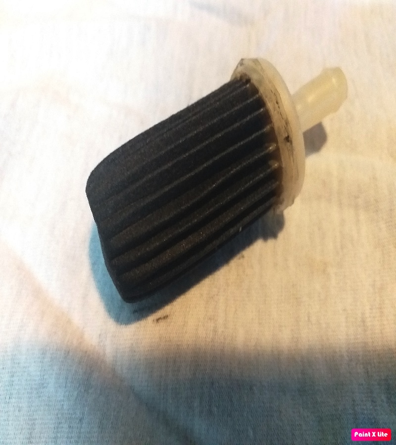

vieux filtre..
chaque fois.
vieux filtre..
