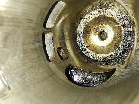

Aujourd'hui démontage du moteur chez le concessionnaire Bêta , pour trouvé la panne !!!
Le résultat : Piston et culasse abimés par des impacts de ferraille . (Pas très réjouissant pour un début :o )

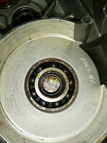

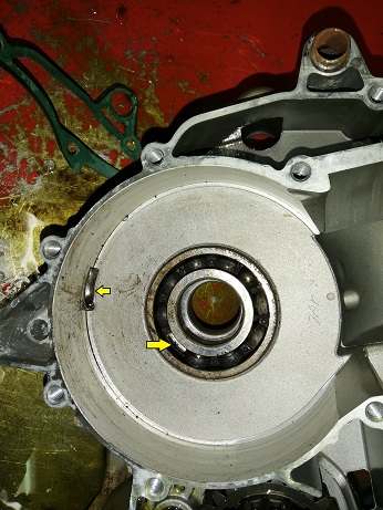

Nous sommes obligé d'ouvrir le moteur pour allé vérifier la cage à aiguille et les roulements du vilebrequin , le verdict la cage qui maintienne les billes d'un roulement c'est cassé . moi j'ai les deux roulements cassés : :mrgreen: :mrgreen: :mrgreen:
Piston abimé
Piston abimé
culasse avec des impacts
roulement vilo
roulement vilo
