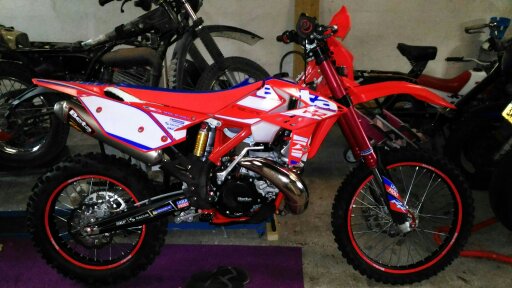

le 1er jour
le 1er jour

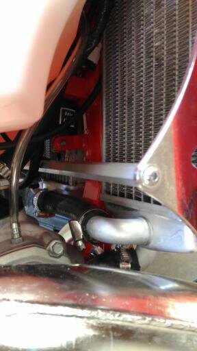

renfort de radiateur

Bonjour à tous et à toutes.
Pour le rayon de braquage, le passage des renforts de radiateur empêche la suppression des 2 buter de cadre.
