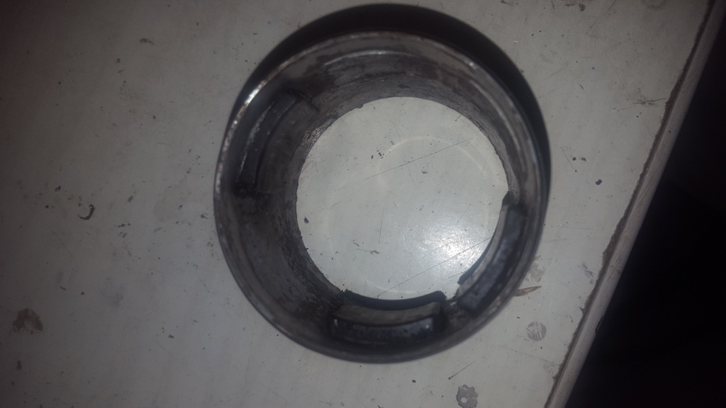

salut , j ai les aimants sur mon corps de démarreur qui on explosé , quelqu’un c est il ou l on peu trouver des pièces détachées pour un démarreur ( mitsuba sm18 ) ou un démarreur complet , sur le site az motors il le fond à 225 ht port compris , merci d avance christophe .

Meme chose pour moi
pour une machine qui totalise 110h
Apparemment y'en a à 60 € sur amazon....

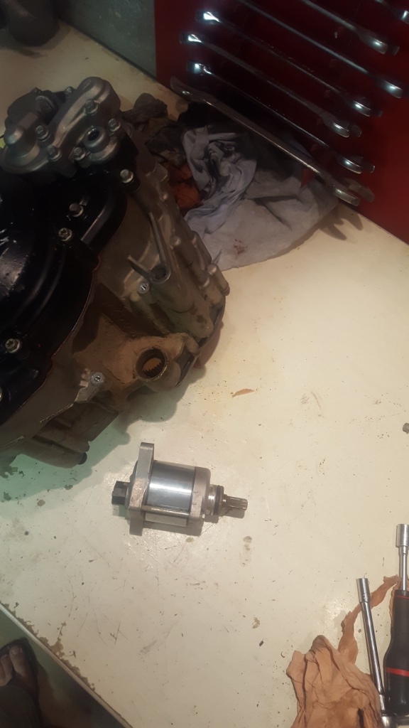

Ouais ce démarreur est vraiment pas fiable surtout que sur la 300 faut lever le moteur pour le sortir parce qu'il passe pas dessous au milieu du cadre... bien chiant à sortir quoi. heureusement qu'il reste le kick !!

baih moi aussi ça marchait super bien avant que ça tombe en panne ! Juste pendant un temps la roue libre qui avait du mal a revenir ou a s'enclencher mais rien d'affolant, peut etre que c'est ça l'origine du probleme...
Pour ceux que ça interesse voila quelques photos de l'autopsie :
