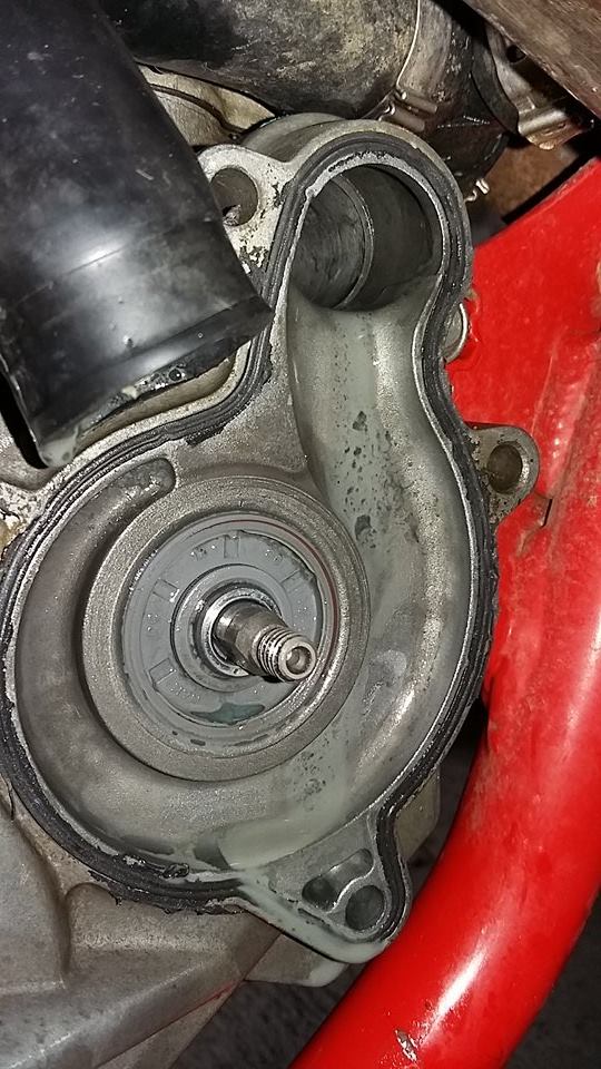

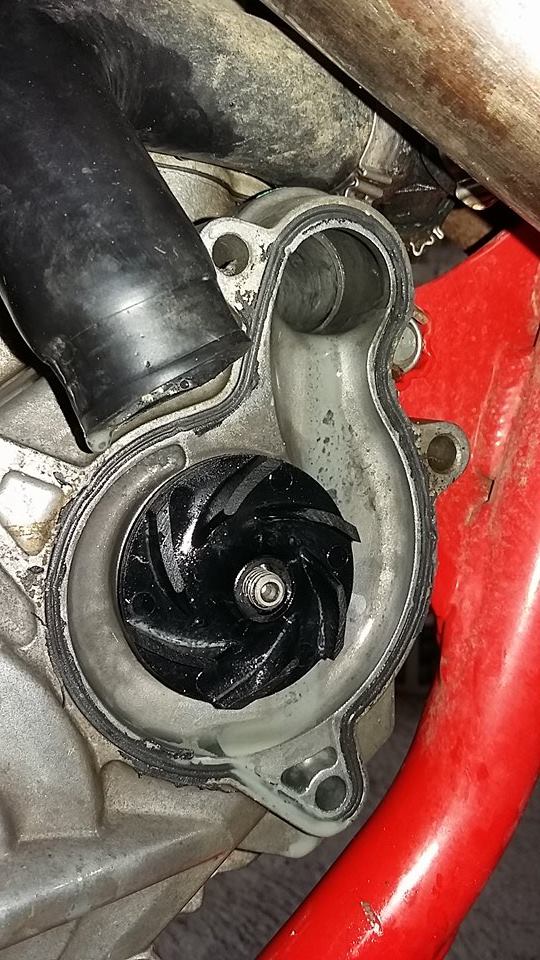

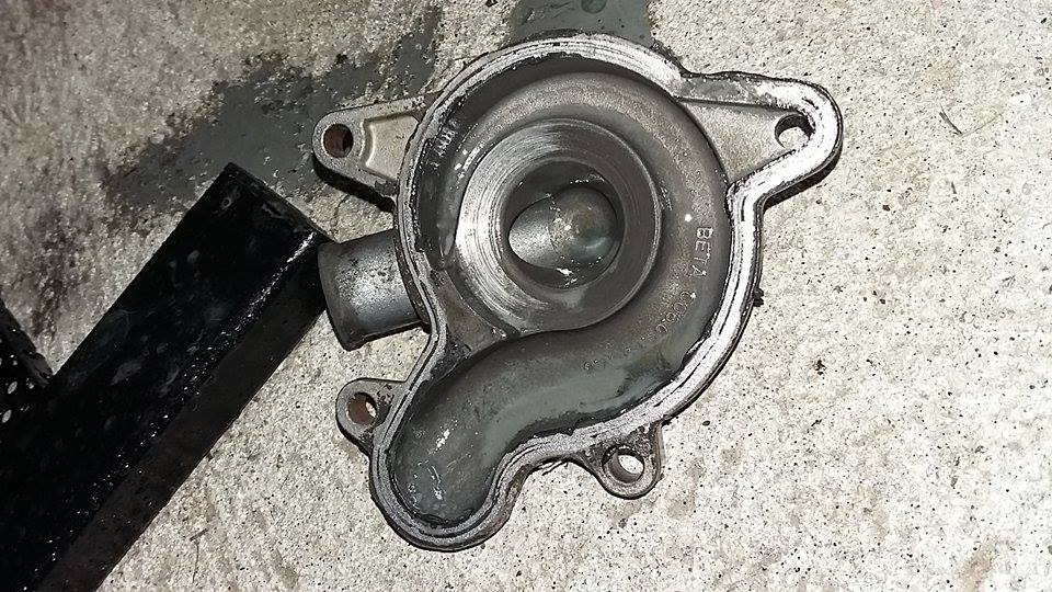

Voici quelque photos :

Merci pour ta réponse et tes recherches El-nino ;-) du coup je me suit lancé dans le démontage et verdict :
IL MANQUAIT CARRÉMENT UN JOINT TORIQUE :shock: :shock:
En fait le spy de pompe à eau était bien présent mais normalement il y a un petit joint torique sur l'arbre de pompe à eau qui vient faire étanchéité sur une bague qui elle même est étanche avec le spy sur le carter... du coup rien que de tourner l'arbre à la main, l'huile coulait :roll:
