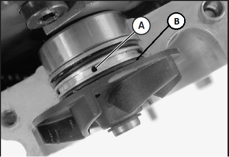

C'est bien le moteur KTM que tu as ?
Si tel est le cas, le trou d'évacuation sous la pompe sert à évacuer le liquide qui pourrait entrer dans le moteur via l'arbre à came.
La pompe est montée en bout d'arbre à came.
Sur le palier il y a deux joints toriques pour assurer l'étanchéité et entre ces deux joints il y a une gorge en vis à vis de ce fameux trou d'évacuation.
Donc il se peut que tu es le premier joint, celui côté pompe qui soit défectueux.
Vérifie si le liquide coule toujours. Peut être que c'était juste sous l'effet de la chaleur...
Re: chauffe moteur
Par image c'est plus facile ;-)
En A la gorge pour l'évacuation et en B le joint torique
